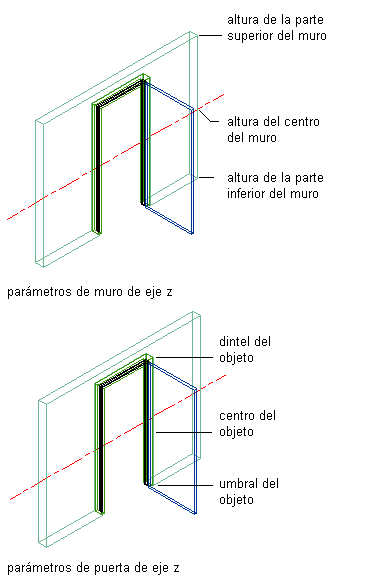

Utilice este procedimiento para cambiar la posición vertical de las puertas en un muro en el que estén ancladas.
La puerta queda situada en los parámetros del eje Z
. | Si desea... | Entonces... |
| usar la parte inferior de la altura del muro como punto de referencia | seleccione Parte inferior de altura de muro (Parte inferior de altura de curva) en Desde. |
| usar el centro de la altura del muro como punto de referencia | seleccione Centro de la altura del muro (Centro de altura de curva) en Desde. |
| usar el extremo superior de la altura del muro como punto de referencia | seleccione Parte superior de la altura del muro (Parte superior de altura de curva) en Desde. |
Use un valor negativo para medir desde el punto final hasta el punto inicial.
| Si desea... | Entonces… |
| medir hasta la parte inferior de las puertas | seleccione Umbral (parte inferior) del objeto en Hasta. |
| medir hasta el centro de las puertas | seleccione Centro del objeto en Hasta. |
| medir hasta la parte superior de las puertas | seleccione Dintel del objeto (Parte superior del objeto) en Hasta. |
