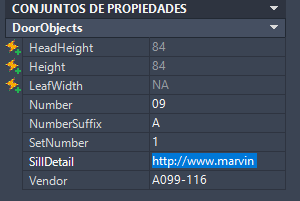

- Designe los objetos a los que desea agregar un campo o propiedad manual, pulse con el botón derecho y elija Propiedades.
- En la paleta Propiedades, seleccione la ficha Datos extendidos.
Nota: Si no aparecen datos de conjunto de propiedades, no hay conjuntos de propiedades enlazados a los objetos.
- Escriba un valor para una propiedad manual.

| especificar un valor alfanumérico |
seleccione la propiedad e indique el valor. |
| insertar un campo |
con el botón derecho del ratón, seleccione el valor de la propiedad y pulse Insertar campo. Seleccione un campo en una de las categorías disponibles, especifique el formato y pulse Aceptar. |
