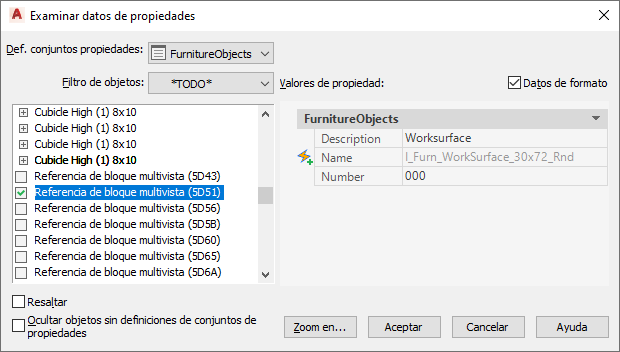

Utilice este procedimiento para acceder y ver los datos de todos los conjuntos de propiedades de un dibujo.
Esta herramienta se encuentra en las Herramientas de planificación e informe en el Catálogo Herramientas de soporte. Esta herramienta puede agregarse a cualquier paleta de herramientas.
| Si desea... | Entonces... |
| permitir que un objeto se resalte en el dibujo al seleccionar un conjunto de propiedades que está enlazado al objeto o a su estilo | seleccione Resaltar. |
| impedir que un objeto se resalte en el dibujo al seleccionar un conjunto de propiedades que está enlazado al objeto o a su estilo | desactive Resaltar. |
| mostrar objetos en el panel izquierdo al margen de si tienen o no enlazada la definición del conjunto de propiedades seleccionado | anule la selección de Ocultar para los objetos sin definiciones de conjuntos de propiedades. |
| mostrar sólo objetos que tengan enlazada la definición del conjunto de propiedades seleccionado | seleccione Ocultar para los objetos sin definiciones de conjuntos de propiedades. |
| ver los datos puros y sin formatear en el conjunto de propiedades | desactive Datos de formato. |

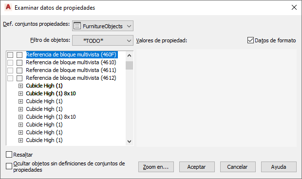

| ver el tipo de objeto o estilo al que se aplica un conjunto de propiedades | seleccione el conjunto de propiedades. En el panel derecho se muestran los valores de las propiedades, si están disponibles, y los objetos o estilos a los que puede enlazarse el conjunto de propiedades. |
| ver la lista de los objetos o estilos a los que está enlazado un conjunto de propiedades | aplique el filtro de objetos al conjunto de propiedades. En el panel izquierdo figuran los objetos o estilos a los que está enlazado el conjunto de propiedades. Si la opción Resaltar está seleccionada, los objetos a los que está enlazado el conjunto de propiedades (directamente o mediante un estilo) aparecen resaltados en el dibujo. |
| ver los valores de las propiedades de un conjunto de propiedades específico y un objeto o estilo específico | bajo el conjunto de propiedades, seleccione el objeto o estilo. En el panel derecho se muestran los valores del objeto o estilo seleccionado. |
Visualización de valores de propiedades para objetos con conjuntos de propiedades enlazados
| desenlazar un conjunto de propiedades de un objeto o estilo | anule la selección del objeto o estilo. |
| agregar un conjunto de propiedades a objetos o estilos | seleccione el objeto o estilo. |
