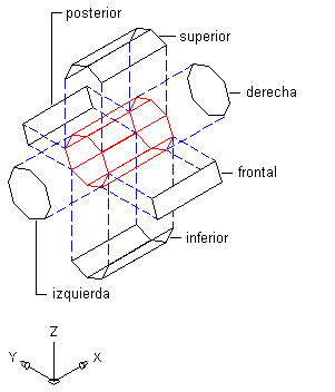

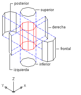

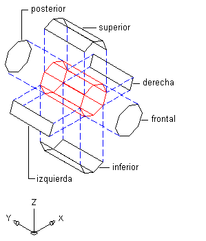

La dirección de extrusión deseada depende del objeto que quiera extruir del perfil. La extrusión de un barandal, por ejemplo, se hace en la dirección X. La extrusión de una pilastra de baranda se hace en la dirección Z. La extrusión de formas personalizadas de puerta y ventana se hace en la dirección Y.
Asignaciones de caras a partir de bordes extruidos en la dirección X
Asignaciones de caras a partir de bordes extruidos en la dirección Y
Asignaciones de caras a partir de bordes extruidos en la dirección Z
