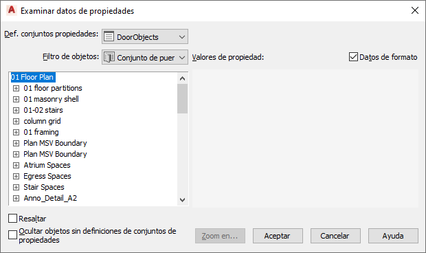

Utilice este procedimiento para enlazar conjuntos de propiedades con objetos de referencias externas.
El tema describe los procedimientos siguientes:
| Si desea... | Entonces... |
| enlazar un conjunto de propiedades del dibujo principal con un objeto de una referencia externa | si no se ha enlazado con el objeto ninguna definición de conjunto de propiedades con ese nombre, la fila de marcas más cercana está vacía. Seleccione la marca para activarla. Se enlaza un conjunto de propiedades directamente con el objeto. Se muestra en el lado derecho, donde puede editarlo. |
| modificar un conjunto de propiedades de una referencia externa con uno del dibujo principal | si un conjunto de propiedades con ese nombre se ha enlazado en un nivel inferior con la referencia externa, se muestra una marca de selección de sólo lectura en el nivel correspondiente. Seleccione la marca de dicho nivel situada junto al objeto. Se enlaza el conjunto de propiedades a la referencia externa en el nivel seleccionado como una modificación del objeto. Si existe una definición de conjunto de propiedades con el mismo nombre en la referencia externa, se usará, en caso contrario, la definición de conjunto de propiedades del dibujo principal se copia en la referencia externa. El conjunto de propiedades se muestra en el lado derecho, donde puede editarlo. |
| enlazar conjuntos de propiedades diferentes con ejemplares distintos de una referencia externa | expanda el ejemplar que desee de la referencia externa en el árbol. Seleccione la marca situada junto al ejemplar del objeto. Para enlazar un conjunto de propiedades diferente con otro ejemplar, seleccione otra definición, expanda un ejemplar distinto de la referencia externa y enlace el conjunto de propiedades con ese ejemplar. |
| eliminar un conjunto de propiedades del dibujo principal de una referencia externa | anule la selección de la marca correspondiente al nivel situada junto al objeto. |
| mostrar sólo un tipo de objeto en el árbol | seleccione el objeto pertinente en Filtro de objetos. |
| mostrar sólo los objetos que ya tengan enlazado en algún nivel el conjunto de propiedades seleccionado | anule la selección de Ocultar objetos sin definiciones de conjuntos de propiedades. |
