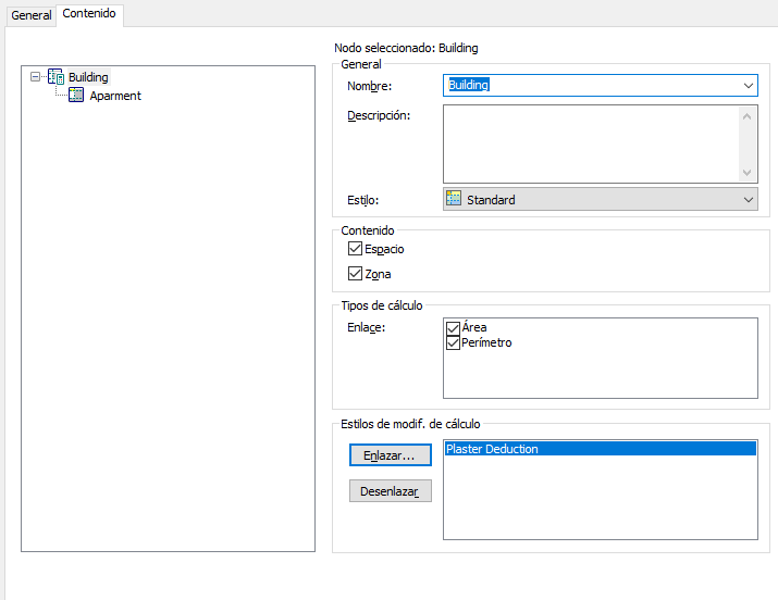

Al crear una plantilla de zona, se establecen las propiedades siguientes:
En el panel izquierdo de la ficha Contenido hay una estructura en árbol que muestra la organización de la plantilla de zona con todas las zonas y subzonas. Si crea una plantilla de zona, sólo está presente el nodo de la zona del nivel principal. Aún se deben insertar todas las demás subzonas.
| Si desea... | Entonces... |
| agregar una subzona a la plantilla | seleccione la zona en la que deba colocar la subzona, pulse el botón derecho y seleccione Nuevo. |
| cambiar el nombre de una zona | seleccione la zona, pulse con el botón derecho y elija Renombrar. |
| suprimir una zona | seleccione la zona, pulse con el botón derecho y elija Suprimir. |
Por ejemplo, podría hacer que un nodo de zona Moqueta calculase la cantidad necesaria de moqueta y que un nodo de zona Zócalo calculase la cantidad necesaria de zócalo. Para el nodo de zona Moqueta, en Calcular área, seleccione Sí. Para el nodo de zona Zócalo, en Calcular perímetro, seleccione Sí.
Puede seleccionar ambos tipos de cálculo si quiere que los dos valores aparezcan en el cálculo.
Pongamos por caso que tiene un nodo de zona Balcones; puede enlazar un modificador de cálculo que reduzca en un 50 por ciento todos los valores de espacio que se calculen en esta zona.
Los modificadores de cálculo se aplican de forma acumulativa. Si enlaza un modificador de cálculo del 50 por ciento directamente con un espacio, y después enlaza el espacio con una zona con el mismo modificador de cálculo del 50 por ciento, el valor del espacio resultante será del 25 por ciento, ya que se aplican ambos modificadores de cálculo.
Los modificadores de cálculo se procesan en orden descendente; se empieza por el primer estilo de la lista, luego el segundo, y así sucesivamente. Los valores resultantes variarán en función de las fórmulas de cálculo utilizadas. Para cambiar el orden de los modificadores de cálculo, arrástrelos en la lista hasta colocarlos en las posiciones correspondientes.
