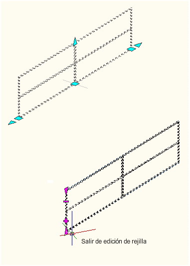

El color de un pinzamiento indica si éste modifica un objeto seleccionado u otros objetos en un dibujo. Normalmente los pinzamientos se utilizan para cambiar las propiedades de un objeto seleccionado. No obstante, algunos pinzamientos pueden cambiar las propiedades de todos los demás objetos del dibujo que tengan el mismo estilo que el objeto seleccionado. Otros pinzamientos no modifican en manera alguna el objeto seleccionado, sino que se emplean para cambiar el modo de edición con pinzamientos del objeto.
| Tipo de pinzamiento y color predeterminado | Función |
| Objeto (cian) | cambia una propiedad de un objeto seleccionado |
| Estilo (magenta) | cambia una propiedad de un objeto seleccionado y todos los demás objetos con el mismo estilo en el dibujo actual |
| Auxiliar (gris) | no cambia ninguna propiedad de objetos |
El color de los pinzamientos se puede modificar en la ficha Editor AEC del cuadro de diálogo Opciones, al que se accede desde el menú de la aplicación.
