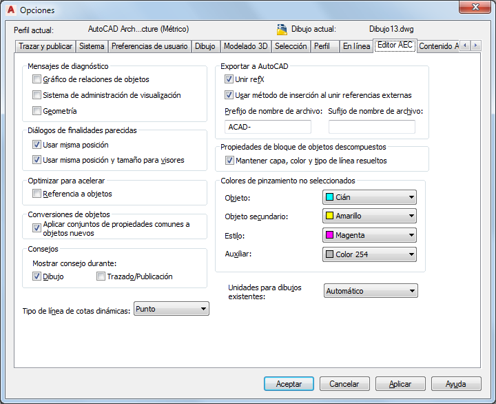

Utilice este procedimiento para especificar los parámetros que controlan la visualización de los mensajes de diagnóstico y los consejos, colocación de cuadros de diálogo y visores en la pantalla y si los objetos conservan sus propiedades se exportan a un archivo de AutoCAD o DXF.
Para mejorar el desarrollo del dibujo, es posible limitar los puntos de referencia proporcionados por determinadas representaciones de visualización y reducir el tiempo de carga de capas del Administrador de capas.
También es posible especificar los parámetros de los colores de pinzamiento y determinar si las cotas dinámicas aparecerán al seleccionar y mover pinzamientos para cambiar la geometría de un objeto.
Los parámetros de Editor AEC que ha especificado se guardan en el registro de Windows®.
Especificación de las opciones predeterminadas del Editor AEC para el dibujo actual
| Si desea... | Entonces… |
| visualizar datos acerca de la relación entre los objetos del dibujo | seleccione Gráfico de relaciones de objetos. |
| visualizar errores del sistema de visualización | seleccione Sistema de administración de visualización. |
| visualizar datos específicos sobre la geometría de los objetos | seleccione Geometría. |
Todos los mensajes de diagnóstico se desactivan de forma predeterminada.
| utilizar una posición común en la pantalla para cuadros de diálogo similares | seleccione Usar misma posición. Algunos cuadros de diálogo, como los que contienen propiedades de estilos, se muestran siempre en el centro de la pantalla, independientemente de este parámetro. |
| utilizar una posición común para visores de finalidades parecidas | seleccione Usar misma posición y tamaño para visores. Algunos visores no se controlan con este parámetro. |
Este parámetro afecta a objetos de escalera, baranda, contorno de espacio, bloque multivista, bloque de máscara, sección y resultado de volumen de delimitación (sección de edificio).
Cuando se aplican las propiedades de una herramienta a un objeto en el dibujo, el resultado muchas veces puede ser un objeto nuevo. Por ejemplo, cuando se aplican las propiedades de herramienta de una puerta a una ventana existente, se crea un objeto de puerta en vez de la ventana existente. Con este parámetro activado, los conjuntos de propiedades que se asignaron a la ventana existente se conservarán y aplicarán automáticamente a la puerta nueva si las definiciones del conjunto de propiedades en cuestión se aplican a ambos tipos de objetos (en este caso, las puertas y ventanas están seleccionadas en la ficha Se aplica a del conjunto de propiedades).
Las cotas identifican el valor actual de la cota que se está editando, como la longitud de un muro, la diferencia entre el valor actual y la nueva cota en función de la posición del pinzamiento y el valor total. Por ejemplo, al seleccionar y mover un pinzamiento de longitud en un muro, las cotas que se muestran son la longitud actual, la diferencia entre la longitud actual y la longitud basada en la posición donde se desplazó el pinzamiento, y la nueva longitud total del muro.
Las cotas dinámicas se mostrarán en el tipo de línea que seleccione.
Si selecciona esta opción, los nombres de los dibujos de referencias externas se descartan cuando se crea el dibujo exportado. Además, sus capas y estilos se incorporan al dibujo principal. Por ejemplo, todos los muros descompuestos, con independencia de su origen (principal o referencia externa) se encuentran en la misma capa.
Desactive Usar método de inserción al unir referencias externas si desea mantener las identidades de referencia externa, como los nombres de capa, al exportar un archivo a AutoCAD o a un archivo DXF. Por ejemplo, los bloques que definen muros en el dibujo principal están ubicados en Muro A del dibujo descompuesto. Los muros de un dibujo de referencias externas enlazado están ubicados en una capa cuyo nombre se crea a partir del nombre de dibujo y el nombre de capa, como por ejemplo Dibujo1$0$Muro-A.
Al descomponer un objeto AEC, se crearán varios objetos primitivos agrupados en una definición de bloque. Si se selecciona esta opción, cualquier objeto cuyas propiedades de componente de capa, color y tipo de línea están establecidas en PorBloque adoptarán la capa, el color y el tipo de línea del objeto principal. Si esta opción se desactiva, al descomponer un objeto las propiedades en PorBloque permanecen como tales. Desactive esta opción si desea descomponer de nuevo la definición del bloque.
Esta opción permite que el programa ignore el valor de la variable MEASUREMENT de AutoCAD para garantizar que el software respete las unidades correctas al abrir un dibujo de AutoCAD en el programa. Seleccione Automático si desea que los dibujos de AutoCAD utilicen las medidas actuales del software.
