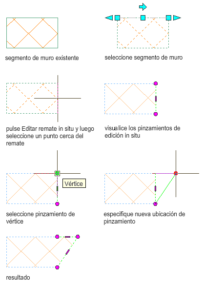

Utilice este procedimiento para modificar un componente de muro con pinzamientos de vértices.
Se mostrarán los pinzamientos de edición in situ para el componente de muro.
Si desea... | Entonces... |
guardar los cambios realizados durante la sesión de edición in situ como un estilo nuevo | Seleccione la ![]() ![]() ![]() |
descartar los cambios realizados durante la sesión de edición in situ | seleccione la ![]() ![]() ![]() |
guardar los cambios realizados durante la sesión de edición in situ | haga clic en la ![]() ![]() ![]() |
En el ejemplo siguiente, un remate de muro se modifica mediante un pinzamiento de vértices.
