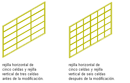

La rejilla de un conjunto de puerta y ventana consta de una o más divisiones que determinan las particiones del conjunto de puerta y ventana. Las divisiones pueden ser horizontales o verticales, y pueden anidarse unas en otras.
Es posible modificar una división de un conjunto de puerta y ventana, con lo que cambia la rejilla del conjunto de puerta y ventana.
Modificación de una definición de división de celdas de conjunto de puerta y ventana
