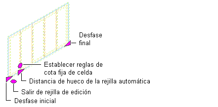

Visualización de los pinzamientos Edición in situ
| Si desea... | Entonces... |
| agregar un hueco a la rejilla | seleccione el pinzamiento Agregar hueco. |
| eliminar un hueco a la rejilla | seleccione el pinzamiento Eliminar hueco. |
| cambiar el desfase inicial de la rejilla | seleccione el pinzamiento Desfase inicial y muévalo a la posición adecuada. |
| cambiar el desfase final de la rejilla | seleccione el pinzamiento Desfase final y muévalo a la posición adecuada. |
| cambiar la distancia de los huecos | seleccione el pinzamiento Distancia de hueco de la rejilla automática y muévalo a la posición adecuada. |
| editar manualmente la rejilla | Seleccione la ![]() ![]() |
| utilizar una hoja de trabajo para editar las cotas de celda | seleccione el pinzamiento del comando Establecer reglas de cota fija de celda y edite los valores en la hoja de trabajo. |
