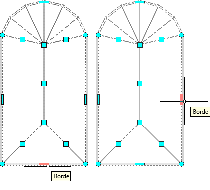

Cambio del borde de una cubierta
- Seleccione la cubierta que desea modificar.
- Seleccione un pinzamiento de borde.

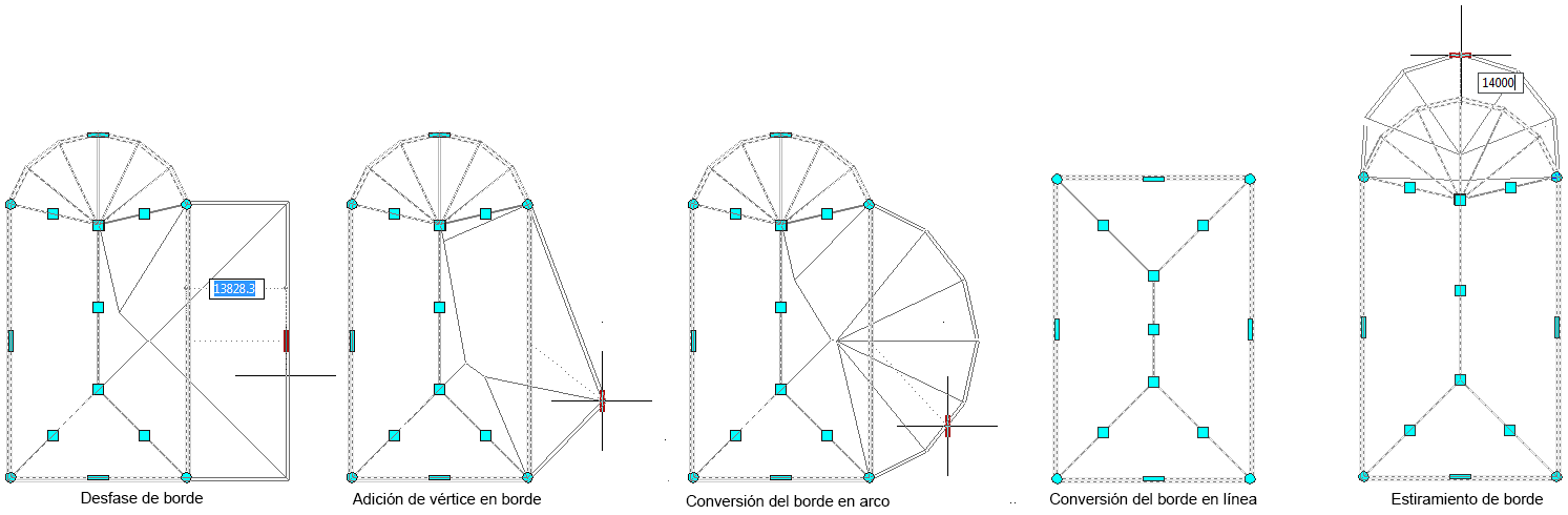

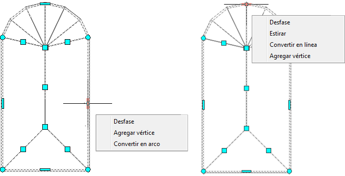

El pinzamiento de borde presenta cinco modos de edición: Desfasar, Agregar vértice, Convertir en arco, Convertir en línea y Estirar.
- Desfase: es el modo predeterminado, que desfasa el borde seleccionado en una dirección perpendicular al punto medio del borde. En función de la forma de la cubierta y el borde que elija para modificar, las líneas adyacentes se alargan o se recortan, y se agregan otras líneas, según sea conveniente.
- Agregar vértice: utilice este modo para agregar un vértice al borde seleccionado y crear dos nuevos bordes. Si el borde seleccionado es un arco, los nuevos bordes creados también serán arcos.
- Convertir en arco: utilice esta opción para cambiar el borde de línea en un borde de arco. Estire desde el punto medio del borde para crear el arco. El número de segmentos creados se controla mediante la variable de sistema SURFU.
- Convertir en línea: utilice esta opción para cambiar el borde de arco en un borde de línea.
- Estirar: utilice este pinzamiento para estirar el arco. Utilice el dispositivo señalador para precisar un punto o introduzca un valor. Esta opción solo aparece al seleccionar un arco.
- Especifique la nueva ubicación del borde:
Si desea...
Entonces...
desfasar el borde
mueva el borde a la ubicación que desee y pulse, o escriba un valor y pulse INTRO.
agregar un vértice y crear un borde
desplace el borde en la dirección que desee y haga clic.
convertir el borde seleccionado en arco
estire el punto medio en la dirección que desee y haga clic.
- Pulse con el botón derecho y elija Anular selección para desactivar los pinzamientos.

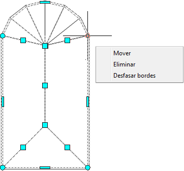

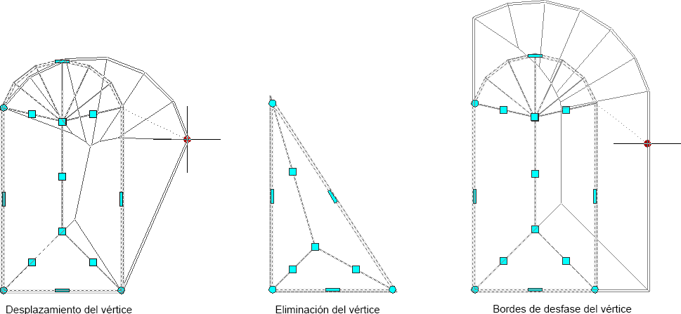

Cambio del vértice de una cubierta
- Seleccione una cubierta existente.
- Seleccione el pinzamiento de vértice que desee cambiar.
El pinzamiento de vértice tiene tres modos de edición:
- Edite el vértice según sea necesario:
Si desea...
Entonces...
mover el vértice
desplace el vértice en la dirección que desee y haga clic.
eliminar el vértice
haga clic en Eliminar vértice.
mover el vértice a los bordes adyacentes
