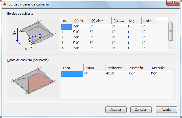

Utilice este procedimiento para editar los bordes y caras de una cubierta. Es posible editar:
A medida que selecciona los bordes, éstos se numeran de forma consecutiva desde cero para su visualización en el cuadro de diálogo.
| Si desea... | Entonces... |
| modificar la altura de un borde de cubierta | seleccione el parámetro Altura del borde de cubierta y escriba un valor. |
| modificar el alero de un borde de cubierta | seleccione el parámetro Alero del borde de cubierta y escriba un valor. |
| cambiar el número de segmentos en un borde de cubierta curva | seleccione el parámetro Segmentos del borde de cubierta y escriba el número de segmentos. |
| cambiar el radio del borde de cubierta curva | seleccione el parámetro Radio del borde de cubierta e indique el radio. |
| modificar la altura de una cara de cubierta | seleccione el parámetro Altura de la cara de cubierta y escriba un valor. |
| modificar la vertiente de una cara de cubierta | seleccione el parámetro Inclinación de la cara de cubierta y escriba un valor. |
| agregar una cara al borde seleccionado | pulse en el espacio en blanco bajo el último número de la columna Cara, e indique los valores para Altura e Inclinación. |
| suprimir una cara de cubierta | Seleccione el número correspondiente en la columna Cara y pulse SUPRIMIR. |
