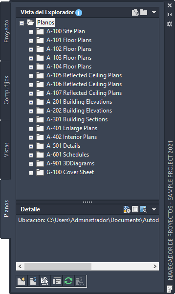

La imagen siguiente es una Vista del Explorador.

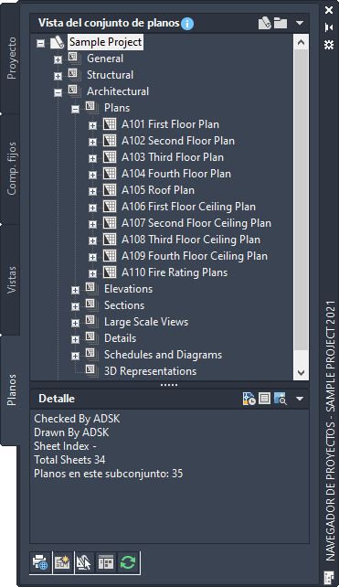

Los planos se organizan en subconjuntos de planos de la Vista del conjunto de planos. Los subconjuntos de planos son una estructura lógica, no física. No es necesario que la categoría de carpetas de planos sea idéntica al subconjunto de planos en el que se encuentra el plano; no obstante, para evitar confusiones, se recomienda tener estructuras paralelas en el conjunto de planos y las categorías de planos.
Puede reorganizar los planos en subconjuntos diferentes dentro de la ficha Vista del conjunto de planos; no obstante, ello no cambiará su ubicación física en la categoría o carpeta. Del mismo modo, cuando se elimina un plano de un subconjunto de planos en la Vista del conjunto de planos, sólo se elimina la referencia del plano en el subconjunto; el diseño y sus dibujos de planos no se eliminan de la carpeta o subcarpeta Planos.
En la ficha Vista del Explorador, los dibujos de planos se colocan en categorías de carpetas. Cuando crea planos o vistas de planos dentro de un dibujo de planos, se colocan en el dibujo de plano.

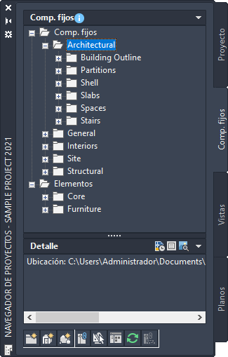

En la estructura fija principal de categorías, puede crear subcategorías y árboles de subcategorías. Las subcategorías representan normalmente aspectos de su sistema de trabajo. Podría definir subcategorías por disciplina, tipo de vista (trabajo, presentación, sección y renderización), tipo de plano (planta, plano de suelo, plano de techo, alzado) o cualquier otro sistema que le resulte útil.
La ficha Componentes fijos podría parecerse a ésta:
Las categorías ofrecen una organización y transparencia óptimas. Incluso los edificios pequeños suelen contener un gran número de dibujos individuales sobre los que no es fácil mantener control. Su clasificación en categorías descriptivas permite encontrar los archivos correctos con rapidez.
Las categorías ayudan a reunir vistas. Cuando cree vistas de los datos del edificio, puede servirse de las categorías como criterio de selección o filtro. Por ejemplo, si desea una vista completa de todos los componentes fijos de estructura del edificio, puede definir una que haga referencia a la subcategoría "Estructura"; así estará haciendo referencia a todos los archivos de dibujo de esa categoría. Si posteriormente agrega más construcciones de estructuras a la categoría Estructura, la vista se actualiza para incluir los componentes fijos adecuados.
