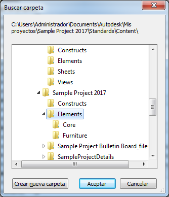

Si desea indicar una ubicación alternativa para las categorías de nivel superior (Componentes fijos, Elementos, Vistas y Planos), lo más recomendable es iniciar un proyecto nuevo. Organice primero la estructura del proyecto en el Explorador de archivos; las categorías deben figurar en la misma carpeta raíz que el archivo APJ. Por ejemplo, el proyecto se puede estructurar con componentes fijos, elementos, vistas y planos en una categoría denominada Dibujos.
Categorías principales en la estructura del proyecto
Estas categorías superiores se pueden redirigir para que apunten a carpetas exclusivas; sin embargo, en la estructura de árbol no puede ascender ni descender una respecto de otra. Si desea cambiar la ubicación de una categoría de un proyecto existente, cree la nueva categoría en el Explorador de archivos y traslade los archivos de la categoría antigua a la nueva en el Explorador de archivos antes de redirigir la categoría.

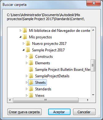

Categoría principal ubicada fuera de la carpeta del proyecto
