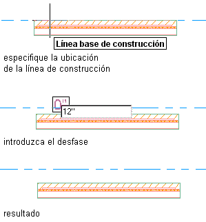

Dibujo de una línea de construcción con un desfase de cero basada en un segmento de muro recto

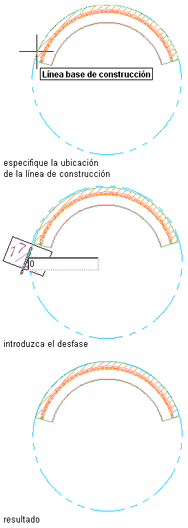

Dibujo de una línea de construcción con un desfase de cero basada en un segmento de muro arqueado

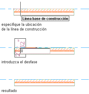

Dibujo de una línea de construcción con un desfase especificado basada en un segmento de muro recto
