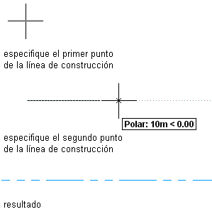

Utilice este procedimiento para crear una línea de construcción recta que pase por dos puntos que especifique.
Dibujo de una línea de construcción especificando puntos
Se muestra la línea de construcción. Si la selecciona, aparecen tres pinzamientos. Puede mover la línea moviendo el pinzamiento central, o cambiar su orientación moviendo cualquiera de los pinzamientos de los extremos.
