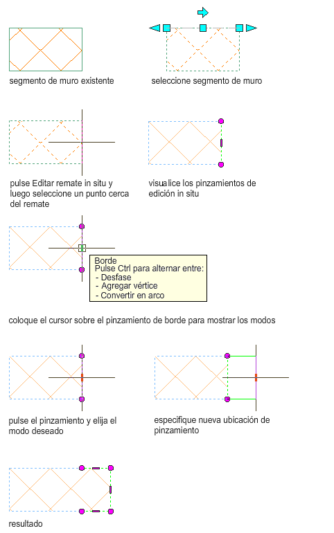

Utilice este procedimiento para modificar un componente de muro con pinzamientos de bordes.

En el ejemplo siguiente, un borde de componente de muro se desfasa con un pinzamiento de borde.
