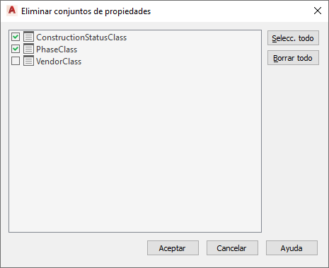

Eliminación de conjuntos de propiedades de una clasificación
Si el botón Eliminar no está disponible, no puede eliminar la clasificación, ya que está asignada a un tipo de objeto.
