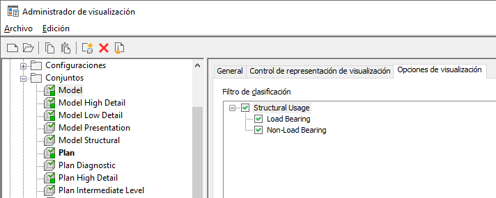

Debido a la conexión de las clasificaciones con la definición de los conjuntos de visualización, las definiciones de clasificación sólo se pueden limpiar en el Administrador de estilos si ninguna de las clasificaciones incluidas se utiliza para filtrar los objetos de un conjunto de visualización. Si tiene dificultades para limpiar una definición de clasificación en el Administrador de estilos, siga este procedimiento: abra el Administrador de visualización y, para cada conjunto de visualización, compruebe que en la ficha Opciones de visualización estén seleccionadas todas las clasificaciones del conjunto.
Si una o varias de las clasificaciones están desactivadas y, por tanto, actúan como filtro para un conjunto de visualización, la operación de limpieza no se puede completar.
