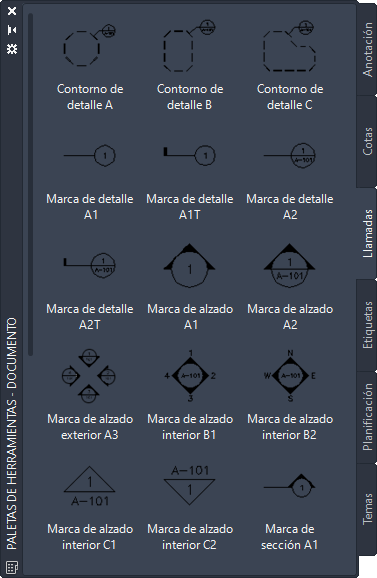

Herramientas de anotación
AutoCAD Architecture 2023 toolset proporciona varias herramientas de anotación predefinidas que utilizan diferentes tipos de campos. Por ejemplo, las herramientas de notas clave utilizan campos de notas clave, mientras que las de llamada utilizan campos de conjuntos de planos.
También puede usar campos para crear herramientas de anotaciones propias.
Herramientas de llamada de AutoCAD Architecture 2023 Toolset
