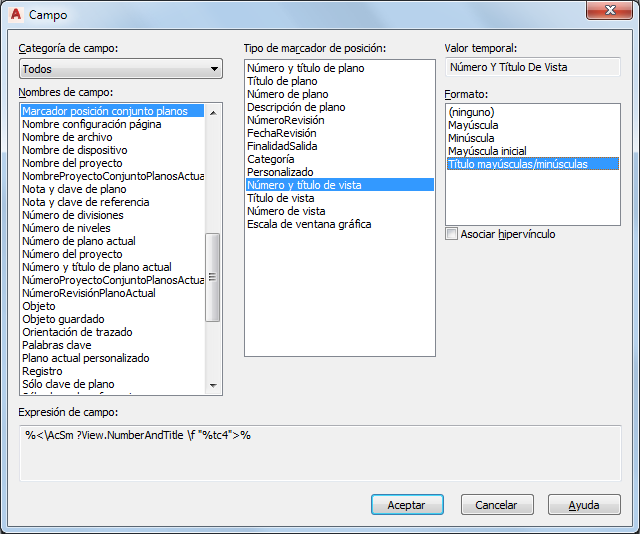

Utilice este procedimiento para editar un campo.
Los campos pueden encontrarse en texto, texto de líneas múltiples (textoM), celdas de tablas, atributos, definiciones de conjuntos de propiedades, propiedades de objetos y estilos de objetos de AutoCAD.
Cuando se edita un campo, se puede modificar su valor, categoría y formato.

Los parámetros modificables de un campo varían según el tipo de campo. En los campos relacionados con fechas, por ejemplo, se puede modificar el formato de la fecha del campo.
| Si desea... | Entonces… |
| cambiar la categoría del campo | seleccione una categoría nueva en Categoría de campo y un campo nuevo en Nombres de campo. |
| cambiar el campo | seleccione un campo nuevo en el nombre Campo |
| cambiar el formato del campo | seleccione otro formato en Formato. |
