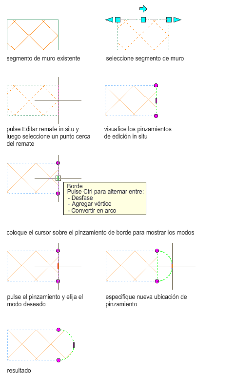

Utilice este procedimiento para convertir un borde de remate de muro en un arco con pinzamientos de bordes.
Si desea... | Entonces... |
guardar los cambios realizados durante la sesión de edición in situ como un estilo nuevo | Seleccione la ![]() ![]() ![]() |
descartar los cambios realizados durante la sesión de edición in situ | seleccione la ![]() ![]() ![]() |
guardar los cambios realizados durante la sesión de edición in situ | haga clic en la ![]() ![]() ![]() |
En el ejemplo siguiente, un borde de remate de muro se convierte en un arco con un pinzamiento de borde.
