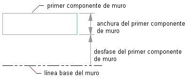

Adición del primer componente de muro
- Especifique el desfase de borde, que es el desfase del borde exterior del componente desde la línea base:
| Si desea... |
Entonces… |
| especificar el desfase gráficamente |
seleccione el componente y elija o bien para desfasar el componente en el incremento que especifique. El visor muestra la posición del componente del muro conforme pulsa los iconos. El componente seleccionado aparece resaltado en verde. |
| permitir que el programa calcule el desfase |
seleccione Calcular automáticamente desfase de borde. |
| indicar un desfase fijo |
escriba un valor en Desfase de borde. |
| indicar un desfase variable calculado a partir de los valores que especifique |
seleccione el parámetro Desfase de borde. Escriba una fórmula que calcule el desfase de borde de este componente. |

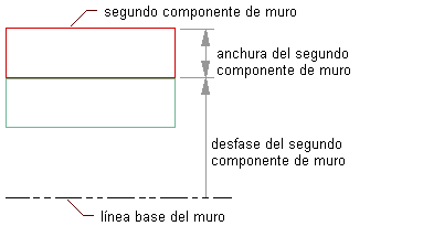

- Repita los pasos del 5 al 10 para agregar más componentes al estilo de muro.
Adición del segundo componente de muro
- Para cambiar el orden de los componentes en el estilo de muro, seleccione un componente y pulse
o
para moverlo hasta la posición deseada respecto a los demás componentes del muro.
