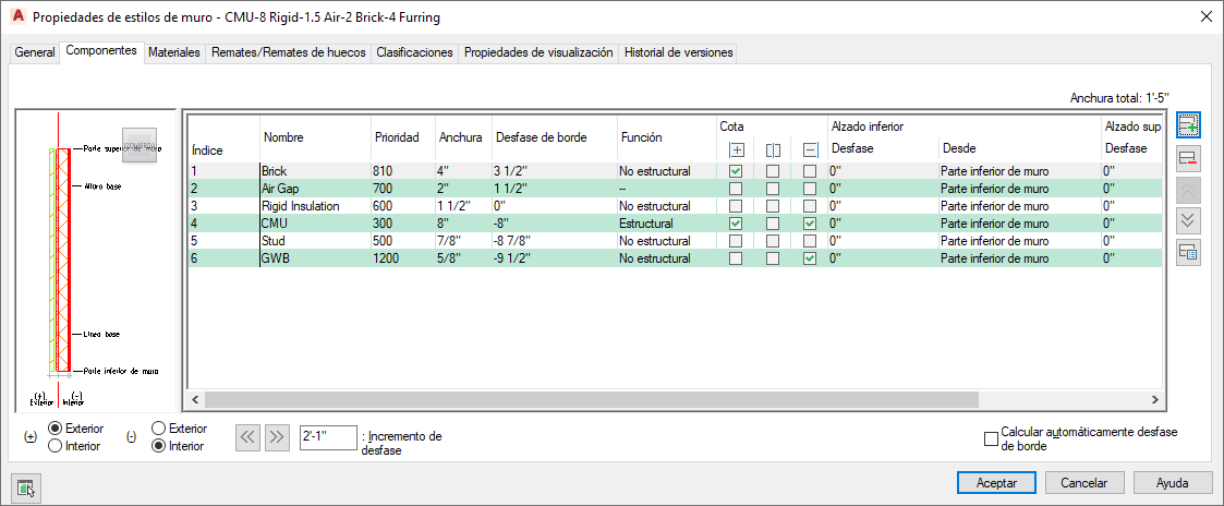

La ficha Componentes del cuadro de diálogo Estilos de muro permite ver los componentes de muro a medida que se especifican.
Especificación de las propiedades de componentes de un muro
Utilice las funciones de la ficha Componentes para las tareas siguientes:

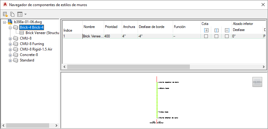

El Navegador de componentes de estilos de muros es una herramienta que permite ver y copiar componentes de otros estilos de muro en el dibujo actual y en otros dibujos. Puede copiar componentes de estos estilos al estilo de muro actual. Una vez agregados al estilo de muro, puede cambiar sus propiedades según sea necesario para el estilo que está editando.
Visualización de componentes de muro de varios estilos y dibujos
El Navegador de componentes de estilos de muros incluye estas características:
| Utilice esta característica … | Para … |
| iconos | abrir otros dibujos, copiar componentes de muro y cambiar las opciones de visualización en el panel derecho del navegador. |
| estructura en árbol en el panel izquierdo del navegador | expandir los estilos de muro para ver la lista de componentes correspondientes. Seleccione un estilo de muro en el panel izquierdo para ver las propiedades de sus componentes y ver el estilo en el panel derecho. Mediante el menú contextual puede copiar un componente concreto o todos los componentes de un estilo seleccionado. Después puede pegar los componentes en el estilo que esté editando. |
| panel derecho del navegador | ver las propiedades de los componentes de un estilo seleccionado y una vista preliminar del estilo en el visor del panel. |
