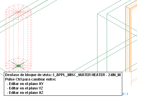

En una vista de modelo, el pinzamiento de ubicación tiene tres modos de edición posibles: Editar en plano XY del objeto, Editar en plano XZ del objeto y Editar en plano ZX del objeto. Pulse Ctrl para pasar de un modo a otro hasta que encuentre el deseado. El modo de edición predeterminado se encuentra en el plano XY. En la vista en planta, el pinzamiento de ubicación se limita al movimiento en un plano.
Si desea escribir un valor específico para la segunda dirección en cualquier modo de edición (por ejemplo, en la dirección Y cuando se edita en el plano XY), pulse la tecla Tabulador para pasar a la segunda dirección.
También puede bloquear el movimiento del bloque multivista en una dirección concreta. Si especifica un valor para cualquier dirección de la cota en el modo de edición actual y pulsa la tecla Tabulador, el movimiento del bloque multivista se limita a la segunda dirección de la cota. Cuando se edita en el plano XY, por ejemplo, puede especificar un valor para la cota X y, a continuación, pulsar la tecla Tabulador. La cota X se bloquea en dicho valor, y el movimiento del bloque multivista se limita a la dirección de la cota Y.

El bloque de vista seleccionado se desfasa desde el punto de inserción original.
