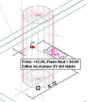

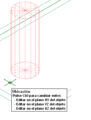

Utilice este procedimiento para cambiar la ubicación de un bloque multivista utilizando el pinzamiento de ubicación. En una vista de modelo, el pinzamiento de ubicación tiene tres modos de edición posibles: Editar en plano XY del objeto, Editar en plano YZ del objeto y Editar en plano XZ del objeto. Pulse Ctrl para pasar de un modo a otro hasta que encuentre el deseado. El modo de edición predeterminado se encuentra en el plano XY. En la vista en planta, el pinzamiento de ubicación se limita al movimiento en un plano.
También puede cambiar la ubicación de un bloque multivista con la paleta Propiedades.
Si desea escribir un valor específico para la segunda dirección en cualquier modo de edición (por ejemplo, en la dirección Y cuando se edita en el plano XY), pulse la tecla Tabulador para pasar a la segunda dirección.
También puede bloquear el movimiento del bloque multivista en una dirección concreta. Si especifica un valor para cualquier dirección de la cota en el modo de edición actual y pulsa la tecla Tabulador, el movimiento del bloque multivista se limita a la segunda dirección de la cota. Cuando se edita en el plano XY, por ejemplo, puede especificar un valor para la cota X y, a continuación, pulsar la tecla Tabulador. La cota X se bloquea en dicho valor, y el movimiento del bloque multivista se limita a la dirección de la cota Y.
