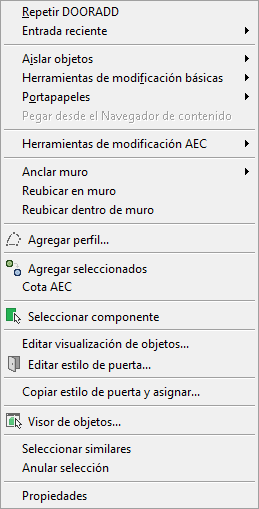

Al pulsar con el botón derecho en el área de dibujo, el contenido del menú contextual dependerá del objeto o los objetos seleccionados. Por ejemplo, si hay seleccionados uno o más objetos de puerta, se mostrará un menú contextual específico para las puertas.
Menú contextual de puertas
La mayoría de los comandos que pueden encontrarse en el menú contextual de un objeto están también presentes en la ficha contextual de la cinta de opciones del objeto.

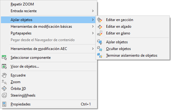

Si se selecciona más de un tipo de objeto, el menú contextual incluirá sólo los comandos que se puedan aplicar a todos los objetos seleccionados. Del mismo modo, la cinta de opciones muestra una ficha contextual Varios objetos que contiene únicamente los comandos aplicables. Si no hay ningún objeto seleccionado, el menú contextual general tendrá el aspecto siguiente. Este menú contiene comandos que no son específicos del objeto.
Menú contextual de dibujo general
