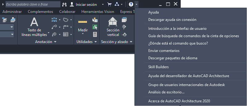

El espacio de trabajo se compone de una ventana de dibujo con una cinta de opciones, paletas de herramientas y otros controles que permiten configurar un proyecto arquitectónico, crear un diseño y generar documentos de construcción.
En las secciones siguientes, se describe detalladamente cada componente del espacio de trabajo. Los componentes se pueden desactivar y activar para los distintos espacios de trabajo, en función de sus necesidades.
Para ver una guía interactiva de la interfaz de usuario, haga clic en el botón Ayuda de InfoCenter, situado en la parte derecha de la ventana de la aplicación, y elija Visión general de la interfaz de usuario.
