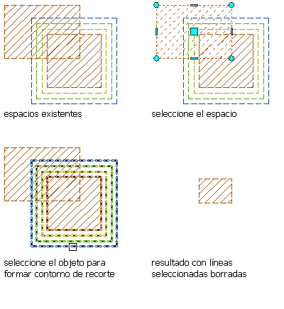

Ejemplo 1: los contornos del primer espacio se desfasan por estilo, y el estilo define un desfase entre contornos de 0,25 m. Los contornos del segundo espacio se desfasan manualmente, y tienen un desfase de 0 entre los contornos individuales. Si el espacio 1 interseca con el espacio 2, los contornos base de los dos espacios intersecan, y los contornos restantes se volverán a calcular con los desfases de estilo del espacio 1 y estarán desfasados entre sí 0,25 m.
Intersección de contornos por estilo (izquierda) con contornos manuales (derecha)

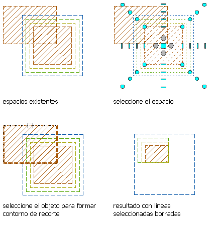

Ejemplo 2: los contornos del espacio 1 se desfasan manualmente y tienen un desfase de 0.3 entre los contornos individuales. Los contornos del espacio 2 se desfasan por estilo, y el estilo define un desfase entre contornos de 0,25 m. Si el espacio 1 se fusiona con el espacio 2, el valor de la propiedad Desfasar contornos para el espacio resultante será Manual. Dado que los contornos neto, utilizable y bruto de un espacio con desfases por estilo no se pueden editar con pinzamientos, sólo intersecarán los contornos base de ambos espacios. Los contornos del segundo espacio se borrarán del dibujo.
Intersección de contornos manuales (izquierda) con contornos por estilo (derecha)
