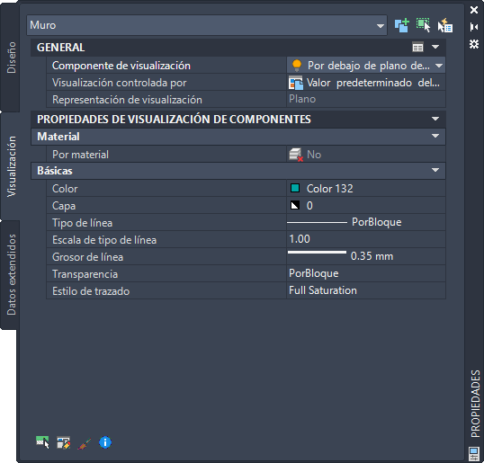

Ficha Visualización cuando está seleccionado el componente de visualización
Para cambiar la visualización utilizando esta ficha, seleccione un componente de visualización de objeto (por ejemplo, un sombreado o un contorno) y seleccione o especifique un valor nuevo para la propiedad de visualización que desee modificar (por ejemplo, color, visibilidad o grosor de línea).
Los resultados podrán verse de inmediato en el área de dibujo de la representación de visualización actual, y se podrán aplicar a otras representaciones de visualización que utilicen el mismo componente. Asimismo, puede aplicar modificaciones de objeto o estilo cambiando el valor de Visualización controlada por.
