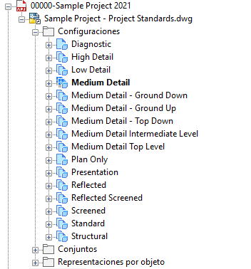

Configuraciones normalizadas en el Administrador de visualización
Las configuraciones de visualización normalizadas se muestran en el Administrador de visualización. Su estado con respecto a las normas del proyecto se indica mediante iconos.

Configuración de visualización normalizada Cuando aparece un icono azul claro en una configuración de visualización dentro de un dibujo del proyecto o del dibujo de normas del proyecto, la configuración de visualización es una configuración normalizada y está sincronizada con la norma. No es preciso actualizarlo ni sincronizarlo. |
Configuración de visualización desfasada Cuando este icono aparece en una configuración de visualización dentro de un dibujo del proyecto, la configuración de visualización es una configuración normalizada, pero está desfasada. Esto significa que la configuración de visualización en el dibujo de normas del proyecto tiene un GUID más reciente que el del dibujo del proyecto. |
Configuración de visualización normalizada que tiene una versión no normalizada (más reciente) Este icono sobre una configuración de visualización de un dibujo del proyecto indica que se trata de una configuración normalizada cuyo GUID de versión no se encuentra en las normas del proyecto. Existen dos posibles acciones aplicables a los objetos con este estado: puede sobrescribir la versión no normalizada con la versión actual existente en el dibujo de normas o actualizar las normas con la versión existente en el dibujo del proyecto. |
Configuración de visualización normalizada que se excluye de la sincronización Este icono sobre una configuración de visualización indica que la configuración no se sincroniza. |
Configuración de visualización normalizada que no tiene información de versión Este icono sobre una configuración de visualización de un dibujo de normas del proyecto indica que no existe información de versión sobre la configuración. Puede suprimirse la información de versión. |
Configuración de visualización normalizada cuya información de versión no se ha actualizado Este icono sobre una configuración de visualización de un dibujo de normas del proyecto indica que se ha modificado la configuración pero no así su historial de versiones. Para que los cambios aplicados se incluyan en la sincronización, debe actualizarse la información de versión de la configuración. Este icono sólo aparece en dibujos de normas de proyecto. A los cambios en los dibujos del proyecto se les aplica automáticamente el historial de versiones cuando se pulsa Aplicar o Aceptar, en el Administrador de visualización. |
Parámetro de visualización no normalizado Un icono azul oscuro sobre una configuración de visualización de un dibujo del proyecto indica que la configuración no tiene un equivalente en las normas del proyecto. |
