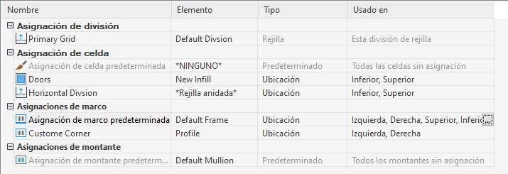

- En el panel izquierdo, seleccione una rejilla.
- Seleccione una asignación de marco.
La única forma de especificar los bordes de marco es mediante la ubicación.
- Seleccione la columna Usado en y pulse
- Seleccione los bordes que van a utilizar esta asignación: Izquierdo, Derecho, Superior o Inferior, y pulse Aceptar.

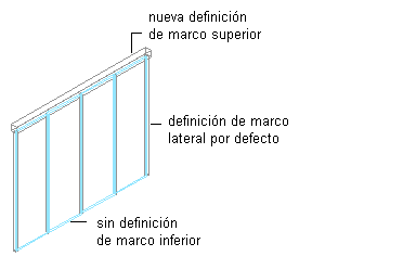

Especificación de diferentes definiciones de marco de conjunto de puerta y ventana
Nota: No se deben asignar varias definiciones a un mismo borde de marco, ya que sólo se utiliza la última definición asignada.
