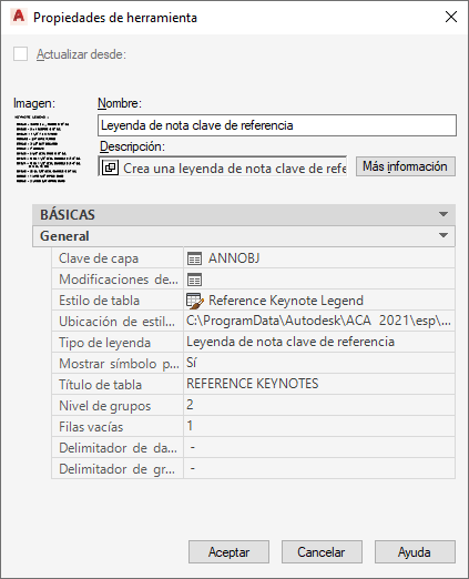

En las ilustraciones siguientes figuran los parámetros de la hoja de trabajo Propiedades de herramientas correspondientes a dos versiones de la herramienta Leyenda de nota clave (de plano y de referencia) que constan en la paleta de herramientas Anotación. Observe, en la categoría General, las diferencias en los parámetros Estilo de tabla, Tipo de leyenda, Título de tabla, Nivel de grupos y Filas vacías.

| Estilo de tabla | Especifica el estilo de tabla de AutoCAD para la leyenda de nota clave. Los valores del cuadro desplegable son Leyenda de nota clave de referencia, Leyenda de nota clave de plano y Estándar. Si no se especifica esta propiedad (--), se emplea el estilo de tabla activo para el dibujo. |
| Ubicación de estilo de tabla | Especifica la ubicación del archivo de dibujo que contiene el estilo de tabla. Seleccione la propiedad y, con la opción Examinar de la lista desplegable, busque y escriba la ruta de acceso de ubicaciones que no sean la predeterminada. |
| Tipo de leyenda | Los valores del cuadro desplegable son Leyenda de nota clave de referencia, Leyenda de nota clave de plano y Tabla básica. |
| Mostrar símbolo para clave | Especifica si el símbolo que se ha insertado para las notas clave de plano basadas en bloques también aparece en la leyenda de nota clave. No aparece en pantalla si el valor de Tipo de leyenda es Tabla básica. |
| Título de tabla | Es el título que tiene la leyenda de la nota clave del dibujo. Si lo necesita, cambie el valor predeterminado. |
| Nivel de grupos | Especifica el número de niveles organizativos estándar de notas clave (por ejemplo, división, grupo y subgrupo) para los encabezados que figurarán en la leyenda. Por ejemplo, si se especifican tres niveles para una leyenda que contiene notas clave para los entramados de metal de la base de datos AecKeynote, las notas clave de entramados de metal aparecen debajo de tres encabezados: DIVISION 9 - FINISHES, 09100 METAL SUPPORT ASSEMBLIES y 09110 NONLOADBEARING WALL FRAMING. En la herramienta Leyenda de nota clave de referencia, el parámetro predeterminado de esta propiedad es cero. No aparece en pantalla si el valor de Tipo de leyenda es Tabla básica. |
| Filas vacías | Especifica el número de filas vacías, si las hay, que se deben insertar entre los encabezados de la leyenda de nota clave. No aparece en pantalla si el valor de Tipo de leyenda es Tabla básica. |
| Delimitador de datos | De forma predeterminada está sin especificar (--). Se puede añadir un delimitador para que aparezca entre el nombre del grupo y su descripción. Si se utiliza un delimitador, se añade una columna a la tabla. No aparece en pantalla si el valor de Tipo de leyenda es Tabla básica. |
| Delimitador de grupo | Especifica un delimitador para que aparezca entre la clave y la nota. El valor predeterminado para las leyendas de notas clave de referencia y de plano es un guión (-). Si se utiliza un delimitador, se añade una columna a la tabla. No aparece en pantalla si el valor de Tipo de leyenda es Tabla básica. |
