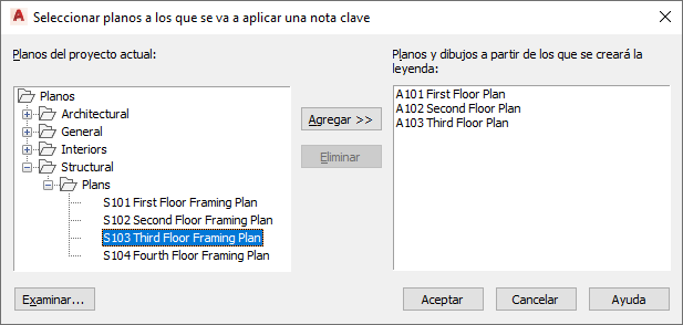

| incluir todas las notas clave de otros planos | pulse el botón derecho y seleccione Planos para que aparezca el cuadro de diálogo Seleccionar planos a los que se va a aplicar una nota clave. En el panel de la izquierda figuran los planos del proyecto actual. Seleccione los planos que necesite y colóquelos en el panel de la derecha mediante el botón Agregar. También puede pulsar el botón Examinar para buscar y recuperar planos de otros proyectos o dibujos que no se hayan guardado como planos. Cuando en el panel derecho aparezcan todos los planos o dibujos desde los que desee incluir notas clave, pulse Aceptar. |
