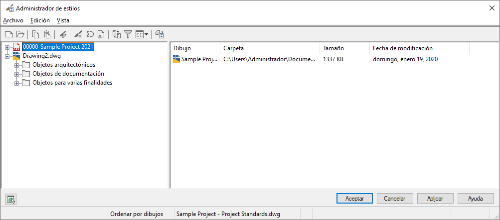

Utilice este procedimiento para cambiar la forma de ordenar los estilos en el Administrador de estilos. De forma predeterminada, los nombres de las plantillas y los dibujos abiertos se muestran en la vista en árbol en el panel de la izquierda. Al ampliar un dibujo en la vista en árbol, los estilos individuales del dibujo se agrupan en tres categorías: Objetos arquitectónicos, Objetos de documentación y Objetos para varias finalidades. Si expande una categoría, todos los estilos se muestran en una lista ordenada alfabéticamente por tipo de estilo.
Estilos ordenados por dibujo
Para ver los estilos disponibles en cada dibujo para un determinado tipo de estilo, como los de puerta, es posible ordenarlos por estilo. Los estilos se agrupan por categoría y se organizan por tipo y, después, por dibujo.
Estilos ordenados por tipo
La barra de estado situada en la parte inferior del Administrador de estilos indica si los estilos están ordenados por dibujo o por tipo de estilo.
