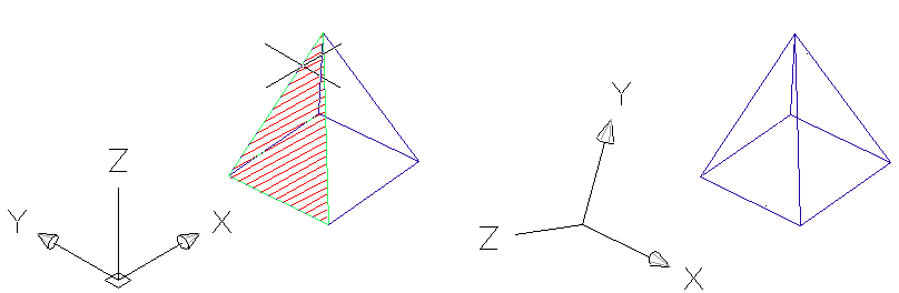

Utilice este procedimiento para alinear el SCP activo con la cara de un objeto.
El SCP se puede alinear con la cara de un objeto AEC o con la de un sólido de AutoCAD.
Alineación del SCP con caras de pirámides
. En este caso, puede seleccionar la cara de un objeto AEC o un sólido de AutoCAD. Al mover el cursor sobre una cara, momentáneamente queda resaltada con un sombreado.
El SCP queda alineado con la cara del objeto.
