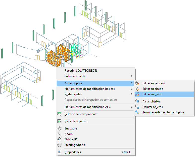

Puede especificar una selección de objetos en un dibujo y visualizarlos y editarlos en una vista en planta, de alzado o de sección temporal. El SCP se alinea con la vista temporal mientras se edita.
Por ejemplo, si está trabajando en un diseño con un muro con ángulo y desea agregar un modificador de cuerpo en una vista de alzado, puede pasar a un alzado temporal, agregar el detalle y salir del alzado. Cuando vuelva a la vista de trabajo, debe guardar todas las modificaciones realizadas. También puede utilizarse para ver los remates de un hueco de muro en una vista de sección temporal o añadir una línea de sección a través de los objetos en un ángulo.
Para ver y editar un objeto en una vista temporal, es imprescindible seguir estos pasos:
Selección de objetos para la vista temporal
