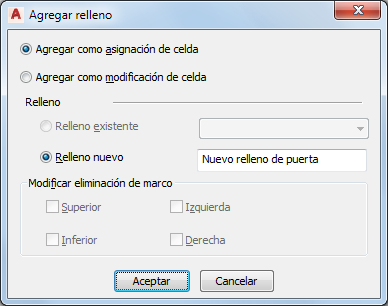

Utilice este procedimiento para agregar puertas, ventanas y conjuntos de puerta y ventana a un muro cortina.
Se abre la hoja de trabajo Agregar relleno.
| Si desea... | Entonces... |
| agregar la puerta, ventana o el conjunto de puerta y ventana como asignación de celda y hacer que todos los muros cortina que utilizan el mismo estilo muestren el mismo objeto agregado en una celda correspondiente | seleccione Agregar como asignación de celda. |
| agregar la puerta, ventana o el conjunto de puerta y ventana exclusivamente al muro cortina seleccionado | seleccione Agregar como modificación de celda. |
Si una puerta, ventana o un conjunto de puerta y ventana en el estilo que seleccionó ya existe en el dibujo, se seleccionará de forma predeterminada Relleno existente.
| Si ha seleccionado... | Entonces... |
| Agregar como asignación de celda y desea insertar una puerta, ventana o un conjunto de puerta y ventana del estilo existente, se seleccionará de forma predeterminada Relleno existente. | Pulse Aceptar. |
| Agregar como asignación de celda y desea insertar una puerta, ventana o un conjunto de puerta y ventana de un estilo distinto del que contiene el dibujo | seleccione Relleno nuevo, especifique un nombre para el objeto y elija Aceptar. |
| Agregar como modificación de celda y desea insertar una puerta, ventana o un conjunto de puerta y ventana del estilo existente sin modificar el borde del marco del objeto | Pulse Aceptar. |
| Agregar como modificación de celda y desea insertar una puerta, ventana o un conjunto de puerta y ventana de un estilo distinto del que contiene el dibujo sin quitar el borde del marco del objeto | seleccione Relleno nuevo, especifique un nombre para el objeto y elija Aceptar. |
| Agregar como modificación de celda y desea insertar una puerta, ventana o un conjunto de puerta y ventana del estilo existente y quitar el borde del marco del objeto | seleccione Superior, Inferior, Izquierda o Derecha en Modificar eliminación de marco y elija Aceptar. |
| Agregar como modificación de celda y desea insertar una puerta, ventana o un conjunto de puerta y ventana de un estilo distinto del que contiene el dibujo y quitar el borde del marco del objeto | seleccione Relleno nuevo y especifique un nombre para el objeto. A continuación, seleccione Superior, Inferior, Izquierda o Derecha en Modificar eliminación de marco y elija Aceptar. |
