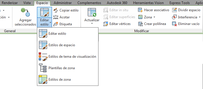

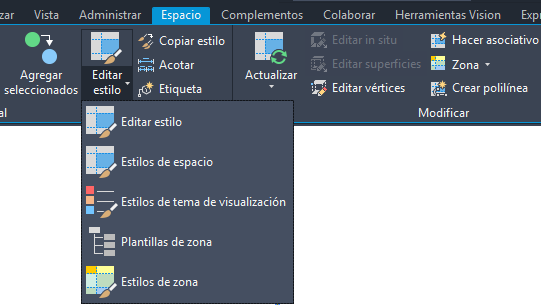

Según el objeto que haya seleccionado, no sólo podrá acceder a los estilos de ese objeto, sino también a los estilos de objeto que funcionan como objetos de soporte. Por ejemplo, si selecciona un espacio, puede acceder a estilos de espacio, estilos de zona, plantillas de zona y estilos de tema de visualización.
Cómo acceder a tipos de estilo de soporte desde la cinta de opciones
y seleccione el tipo de estilo que desee.
