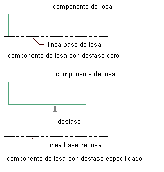

Especificación de desfases de componentes de losa
Si lo desea, al especificar los valores de Grosor o Desfase de grosor de un componente de losa o losa para cubierta, puede usar una variable denominada Grosor de base (BT), cuyo valor predeterminado son 4'', pero que se puede cambiar al añadir la losa o losa para cubierta al dibujo o posteriormente, tanto desde la paleta Propiedades como editando con los pinzamientos. La variable Grosor de base es válida por sí misma o formando parte de una fórmula que se emplea para calcular el grosor o desfase del componente.
Por ejemplo, para crear un estilo en el que un componente de losa de 2'' se coloca directamente sobre una base enlosada de grosor variable cuyo borde inferior es el mismo que el de la línea base de la losa, los valores de Grosor y Desfase de grosor se indican de la forma siguiente:
En unas relaciones de colocación más complejas que requieran la variable Grosor de base, puede configurar fórmulas para calcular los valores de Grosor y Desfase de grosor. Por ejemplo, en el supuesto de querer colocar una armadura de 1/2') en el centro de una capa de hormigón con un grosor fijo de 6'', los componentes del estilo de losa podrían configurarse de la forma siguiente:
Ahora bien, si la armadura se debiera colocar en medio del componente de hormigón, los componentes podrían configurarse como se indica a continuación: el grosor del hormigón se expresa como variable (BT), y el desfase del componente de armadura como la mitad del grosor del hormigón, sea cual sea, menos la mitad del grosor de la armadura (1/4'').
