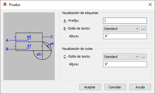

Siga este procedimiento para especificar las propiedades de texto de las etiquetas y las cotas de bordes que se muestran para las subentidades de la descomposición de un espacio.
- Pulse dos veces en el espacio descompuesto.
- En la paleta Propiedades, seleccione la ficha Visualización.
- En la categoría General, en Componente de visualización, compruebe que esté seleccionado *NINGUNO*.
- En Visualización controlada por, seleccione Este objeto.
Nota: Para aplicar los cambios a todas las descomposiciones de espacios del dibujo, seleccione Valor predeterminado del dibujo. Para aplicar los cambios a todas las descomposiciones de espacios de este estilo, seleccione Estilo de espacio:<nombre de estilo>.
- En Representación de visualización, compruebe que esté seleccionada la opción Descompuesto.
- Si es preciso, expanda Propiedades de visualización de objetos
Avanzadas.
- Pulse
Prueba.
- En Visualización de etiquetas, defina los parámetros de prefijo:
| Si desea... |
Entonces... |
| mostrar un prefijo para los números de las subdivisiones de espacio |
escriba un prefijo. |
| cambiar el estilo de los números de las subdivisiones de espacio |
puede optar por seleccionar un estilo de texto de la lista o pulsar Examinar y crear un estilo de texto nuevo. |
| cambiar la altura de los números de las subdivisiones de espacio |
escriba un valor para Altura. |
- En Visualización de cotas, defina los parámetros de cotas de bordes:
| Si desea... |
Entonces... |
| cambiar el estilo de las cotas de borde |
| cambiar la altura de las cotas de borde |
- Pulse Aceptar.
