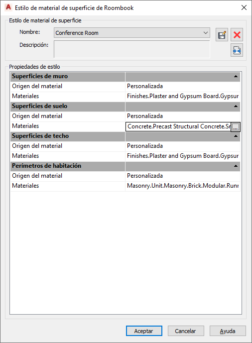

- En el cuadro de diálogo Estilo de material de superficie de Roombook, cree o edite los estilos de material superficial existentes o cargue los estilos de material superficial desde el catálogo.
- Nombre
- Muestra una lista de todos los estilos de material de superficie.
- Guardar
- Guarda los cambios o crear una copia del estilo con un nombre nuevo. Puede definir estilos de material diferentes en el dibujo mediante la creación de nuevos estilos basados en estilos existentes y ajustando los materiales
- Suprimir
- Suprime el estilo actual del dibujo.
Propiedades de estilo
Muestra una lista de las definiciones de material para las siguientes categorías de cantidad de habitaciones:
- Superficies de muro
- Superficies de suelo
- Superficies de techo
- Perímetros de habitación
- Origen de material
- Especifica si el origen del material es por personalizado o por objeto.
- Personalizado: los materiales de superficie se definen de forma individual. Los materiales se obtienen de los estilos de material disponibles en el dibujo actual.
- Por objeto: los materiales de superficie se calculan en función de los materiales de AutoCAD asignados al objeto.
