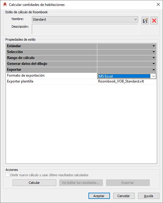

Roombook tiene predefinidos formularios de exportación de MS Excel para cada norma de cálculo que enumera todas las cantidades de habitaciones calculadas estructurada en una hoja.
Por defecto, las plantillas *.xlt se encuentran en el directorio \Roombook Templates \International o \VOB de la ruta por defecto de las plantillas de AutoCAD.
Inicia el proceso de exportación. Se genera una ficha para cada categoría de cantidad de habitaciones en la hoja de trabajo.
Defina el intervalo de cálculo en el cuadro de diálogo Calcular cantidades de habitaciones para calcular varias cantidades de habitaciones al mismo tiempo.
Las cantidades se resumen por habitación. Si hay habitaciones de referencias externas, el nombre del archivo de referencia externa aparece junto al nombre de la habitación.
