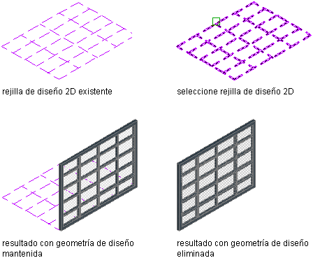

Utilice este procedimiento para crear un conjunto de puerta y ventana basado en una rejilla de diseño 2D. Si en el dibujo ya dispone de rejillas de diseño 2D, puede convertirlas fácilmente en conjuntos de puerta y ventana. O bien, si está habituado al uso de rejillas de diseño, encontrará que son una forma eficaz de crear conjuntos de puerta y ventana que puede usar para probar con los comandos para conjuntos de puerta y ventana y aprender más sobre éstos.
Cuando crea un conjunto de puerta y ventana a partir de una rejilla de diseño 2D, también crea un nuevo estilo de conjunto de puerta y ventana. Las divisiones del nuevo estilo de conjunto de puerta y ventana se toman de las divisiones de la rejilla del diseño.
(Quizás deba desplazarse para ver la herramienta que desea.)
Rejilla de diseño.
Si es necesario, edite las propiedades del conjunto de puerta y ventana en la paleta Propiedades.
