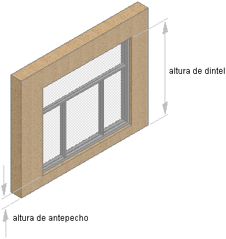

Alineación vertical controla el modo en que se coloca el conjunto de puerta y ventana en el muro y la respuesta del conjunto de puerta y ventana a las modificaciones de altura. Las opciones Altura de antepecho y Altura de dintel permiten determinar el punto de trabajo del conjunto de puerta y ventana. Puede colocar el punto de trabajo en el antepecho o en el dintel. El valor Alineación vertical determina la ubicación vertical del punto de trabajo en el muro.
Las modificaciones de la altura del conjunto de puerta y ventana respetan el punto de trabajo. Por ejemplo, si especifica el punto de trabajo de la ventana en el antepecho, la alineación vertical en 0'' y la altura del conjunto de puerta y ventana en 7'–0'', la altura del muro donde se coloca la parte superior del conjunto de puerta y ventana es de 7–0''. Si modifica la altura de la ventana y la establece en 6'–8'', el antepecho de la ventana sigue en 0'' y la parte superior de del conjunto de puerta y ventana se convierte en 6–8''. Se conserva el punto de trabajo del antepecho.
Si especifica el punto de trabajo como la cabecera del conjunto de puerta y ventana, el valor de Alineación vertical en 7'-0'' y la altura del conjunto de puerta y ventana en 7'-0'', la altura del muro donde se sitúa la parte superior del conjunto de puerta y ventana es de 7–0''. Si modifica la altura de este conjunto de puerta y ventana y la establece en 6'–8'', la cabecera del conjunto de puerta y ventana permanece en 7'–0'' y el antepecho del conjunto de puerta y ventana se convierte en 4''. Se conserva el punto de trabajo de la cabecera.
