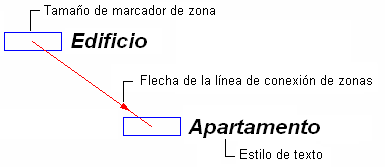

Siga este procedimiento para definir el estilo de texto, el tamaño del marcador de zona y la flecha de la línea de conexión de zona de una zona.
Estilos de zona. Para que el marcador de zona se visualice siempre en un tamaño de 1/50 del tamaño de la pantalla, borre la marca de Escala definida por el usuario.
| Si desea... | Entonces... |
| cambiar la altura del nombre de la zona | escriba una nueva altura. |
| cambiar el estilo de texto del nombre de la zona | seleccione un estilo de texto en la lista, o pulse el botón Examinar y cree su propio estilo de texto. |
