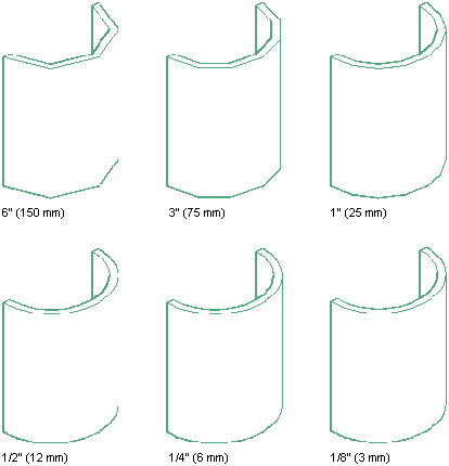

La suavidad (triangulación) de los bordes curvos se controla con la variable FACETDEV. Ésta define el número de facetas que se muestran en objetos AEC curvos. El valor predeterminado es 1/2" para dibujos creados con plantillas en unidades imperiales, y 12.7 mm para dibujos creados con plantillas en unidades métricas.
El número que especifique para la resolución de facetas define la distancia máxima desde el ala hasta el arco, siendo el ala un borde formado desde las facetas de la curva hacia el arco matemático verdadero. La resolución de facetas tiene un rango que debe estar por encima de (0) y no tiene límite superior.
Ejemplos de segmentos de muro curvos con resolución de facetas
