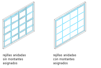

Los montantes de un conjunto de puerta y ventana son los bordes que se encuentran entre las celdas de rejilla. Cada rejilla principal y cada rejilla anidada tiene sus propios montantes, que se definen independientemente.
Especificación de montantes para rejillas anidadas en conjuntos de puerta y ventana
Una asignación de montante determina la definición utilizada en cada montante. Puede usar una sola asignación para definir todos los montantes o puede crear varias asignaciones y asignar definiciones distintas a montantes diferentes de cualquier rejilla.
No se deben asignar varias definiciones a un mismo montante, ya que sólo se utiliza la última definición asignada.
Existe una asignación de montante predeterminada que se utiliza en todos los montantes sin asignar. Puede modificar la asignación predeterminada utilizada en cualquier definición de montante, pero no puede suprimir la asignación de montante predeterminada.
