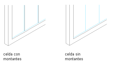

Utilice este procedimiento para eliminar un montante de un conjunto de puerta y ventana. Puede crear una definición de montante cuya anchura y profundidad de borde sean cero. Los rellenos adyacentes se ampliarán para rellenar el espacio que ocupaba el montante. Este método es muy eficaz para representar vidrio estructural.
Eliminación de un montante de una rejilla de conjunto de puerta y ventana
